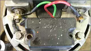

Hallo Spezi ,s
Meine Lichtmaschine liefert plötzlich bis zu 18 Volt.
Das dürfte doch am Regler liegen ?
Ist das, das Teil mit den Bunten Kabeln ?
Wenn, ja, wo bekomme ich einen Neuen, (siehe Bild)
Motor ist ein AQ 140 A.
Hits:	336
Größe:	65,4 KB
Vielen Dank im voraus
Gruß Jörg

Mir tränen immer die Hühneraugen wenn ich da verrostete, korrodierte Anschlüsse sehe,
Du solltest mal den Hersteller/Teilenummer der Lima feststellen, steht eventuell auf dem Ding drauf, ebenso eventuell den Regler abbauen und nach Hersteller/Teilenummer suchen, damit gehts vielleicht weiter, sonst wie Rätselraten,
gruss dieter
Beim freundlichen Bootsteilehändler
Und die Lichtmaschine von S.E.V. Marchal.

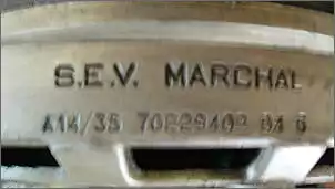

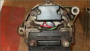

Hallo Dieter,
Deine Hühneraugen können aufhören zu weinen.
Was ich nicht geschrieben habe war,
das ich erst das Foto gemacht habe und dann alles gereinigt wurde,
allerdings ohne Erfolg.
Auf dem Regler steht nichts !
Lima: SEV Marchal A14 35 702294 02 04 6

http://www.ebay.com/itm/Valeo-702294...-/370497138316 (PaidLink)
soll passen ,
gruss dieter

nochmal Danke für den Tip.
Am Montag in Kalifornien bestellt, heute angekommen, eingebaut,
funzt !
Allerdings nicht mit 13,8V sonder 14,2V
Ich hoffe die Batt. halten das aus-
Gruß Jörg
