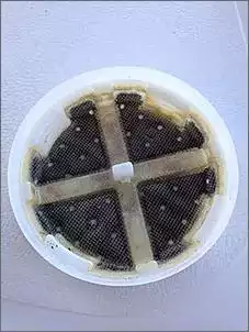

Na heute vor der Schleuse bei kräftig Wind gewartet. Auf einmal motor aus. Neustarten Flug fehl dann musste ich erst einmal Notankern um nicht auf Grund zu laufen. Stress pur.
Dann Gott sei dank noch die Werkstatt erreicht und motor zum laufen gebracht lief nach 30min wieder.
Die Werkstatt hat das Teil ausgebaut und kein neues verbaut. Das Teil muss unterhalb vom benzinfilter gehangen haben.
Braucht man das? Was ist das? Das sollte doch beim motorenservice gewechselt werden oder ?
Danke DanielKlicken Sie auf die Grafik für eine größere Ansicht

Könnte ein Filter sein

Der Filter wird in den "CoolFuel Gen.III" Pumpeneinheiten der Mpi Modelle verbaut.
Dummerweise wird dieser Filter (Nr. 21) im Service Bulletin nicht erwähnt und bei den meisten Inspektionen auch nicht gewechselt
...wozu auch, bei genauerer Betrachtung kann man sich doch denken, dass man den reinigen kann
