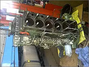

Standard Bilder vergessen
jetzt aber

Zunächst einmal Hallo an´s Forum.
Ich bin ein oder der "Neue", ich bin schon lange mitleser im Forum und habe schon viele nützliche Tips von Euch mitnehmen können. Jetzt als direkt betroffener melde ich mich also auch mal zu Wort, da ich als Miteigner der oben abgebildeten Nebelmaschine vielleicht etwas Licht ins Dunkle oder den Nebel bringen kann. Ich habe auch hier im Forum schon gelesen das die alten DAF beim Kaltstart Qualmen...aber so hatte ich mir das nicht vorgestellt. Folgendes wurde an der Maschine gemacht:
- neue Laufbuchsen
- neue Kolben komplett
- neue Ventile
- Düsen geprüft und eingestellt
- Kopf geplant
- neue Pleuellager
Die Einspritzpumpe blieb unangetastet
Mit dem Förderbegin der E-Pumpe bin ich mir nicht sicher, da mir ein solches Bauteil noch nicht begegnet ist, soweit mir bekannt ist geht an der Maschine alles rein mechanisch von statten (ich lasse mich aber sehr gerne eines besseren belehren). Ansonsten gibt es weder ein Vorglühsystem oder eine Vorwärmung. Orgeln bis er von alleine läuft und was dabei rauskommt, vor allem hinten, sieht man ja. So nach 3-4 Minuten hört das Quakmen aber dann auf.
Wir sind wirklich dankbar für jeden Tip, es geht ja auch letztlich ein bischen um´s Immage der Bootfahrer dem wir in keinem Fall schaden wollen.
Gruß Christoph

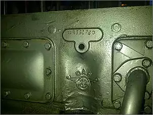

Hi Thom,
ich habe von der Maschine nur eine Nummer welche im Block eingegossen ist. Das Typenschild ist nicht mehr lesbar. Ich stell mal das Foto davon dazu und eins auf dem vielleicht jemand den Typ der Einspritzpumpe erkennen kann?
Die Nummer Im Block ist *A36278*
Hits:	276
Größe:	112,0 KB
Hits:	374
Größe:	98,4 KB
Vielen Dank und Gruß
Christoph

Hi
Habs notiert und versuch mal mein Glück.
Ich meld mich dann wieder...........
Gruß Thom
