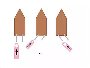

Mein Tip:
Nimm ein kleines Brett (gerne bootsförmig angespitzt), zwei stabile Pappstreifen (oder Plastik oder so) mit einer Reisszwecke hinten drauf stellen die Antriebe dar (lenkbar).
Dann schiebst oder ziehst du dieses "Modellboot" an den Pappstreifen.
So kannst du ganz gut simulieren, wie sich das Boot tendenziell verhält.

Ich hab da mal was gemalt:
