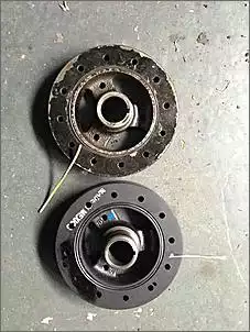

Nachdem die Fa. Kegel geliefert hat steht fest das der Balancer tatsächlich verdreht ist (siehe Drahtreste).
Danke Cyrus, vor allem für die Anode! Endlich was passendes

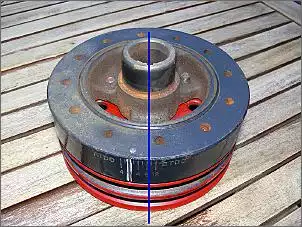

Ich will das Thema mal aufgreifen.
Muss die Nut der KW sich mit der 0° Markierung decken?
Oder ist der Versatz so okay?
Hits:	92
Größe:	151,0 KB
Wenn ich mir das Foto mit dem Drahtrest am neuen Balancer so ansehe, glaube ich auch dort keine Flucht zu sehen.
