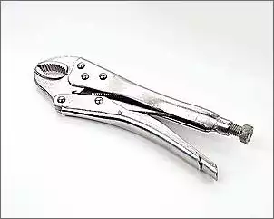

Hallo Steini
Wenn noch etwas übersteht, würde ich statt einer WaPu diese Zange empfehlen:
Hits:	108
Größe:	30,9 KB
Damit kannst du das Gewinde gut klemmen, und kannst dich dann aufs drehen konzentrieren.
Und die Schraube vorher mit Rostlöser und eventuell etwas Wärme gefügig machen.

Kommt drauf an. Je nach Situation ist eine Gripzange angenehmer. Vor allem wenn man wenig Platz für die Zange hat. Dann kann man sich bei der Gripzange erst mal aufs festzwicken konzentrieren, und dann festgezwickte Zange in Ruhe drehen.
Wenn es darum geht den Bolzen möglichst fest zu packen ist i. d. R. eine gute WaPu-Zange im Vorteil, beim drehen zieht sich die noch zu, d. h. sie beisst automatisch noch kräftiger in den Bolzen.
