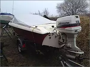

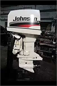

Hey Leute,
Ich habe gerade gehört das es mein Motor mit dem V4 Getriebe und dem V6 Getriebe gibt. Der Motor ist ein V4.
Gibt es jmd unter euch der von außen sehen kann um welches Getriebe es sich handelt?

Ist meiner Ansicht nach ein V4 Getriebe! Hab auch noch keinen V4 mit nem V6 Getriebe gesehn!
Die Propelleraufnahme hat zudem beim V4 13 und beim V6 15 Zähne!
Also einfach zählen!

Ok dann ist es das v4 Getriebe ich habe 13 Zähne.
Danke für die Info

Du kannst am V4 Unterwasserteil nur Props mit höchstes 14 Zoll Durchmesser fahren .Am V6 bis ca 15,5 Zoll.Die Propellernabe ist um 2cm größer .Alle drei Zahnräder haben mehr Zähne und einen anderen Durchmesser .

Nu bin ich irritiert. Der jetzige Prop hat einen Durchmesser von 14/12" aber ich habe 13 Zähne.
Sorry Leute ich steh aufm Schlauch welches Getriebe habe ich nu?
Ich Fahr morgen zum Boot und Messe nochmal alle Dinge die ich so messen kann und schreib die Daten nochmal hier rein. Vielleicht gibt es dann Aufklärung.

Also ich hatte den gleichen Motor als 120er und würde zu 99% sagen, dass es ein V4 Getriebe ist! Bei 13 Zähnen ohnehin!

Ok. Aber was ist mit den 3 Zähnen mehr? Ich hab noch nie von einer Nabe gehört die 16 Zähne hat :S
Oder sind es die Zahnräder im inneren? Sprich die eine andere untersetzung machen?
Welchen Durchmesser hat denn die Nabe von v4 / V6?
Michel

-Langschaft = "kleines" UWT mit 13 Zähnen auf der Prop-Welle
-XL-Schaft = "grosses" UWT mit 15 Zähnen auf der Prop-Welle

So Leute bin wieder Zuhause. Ich habe doch 15 Zähne an der Welle und die Welle hat einen Durchmesser von 25 mm.

Deshalb passt auch der 14,5 Zoll Durchmesser
