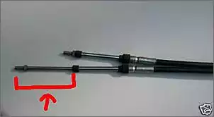

Der letzte Teil. des inneren Schaltzuges ist gerne mal verdreckt oder mit Muscheln besetzt. Eine drahtbürste und Schleifpapier kann hier schon wunder bewirken.
