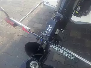

Moin Leute
Letztes Jahr habe ich mir ein Mercury F 50 ELPT EFI zugelegt (selber eingebaut von fach Werkstadt abnehmen lassen), jetzt war ich letzte Woche auf Langeland und ich komme nur auf eine Drehzahl von 3800 laut Smartcompi.
Die anderen Boote mit 30-40PS haben mich locker stehen lassen.
Hits:	168
Größe:	55,3 KB
Bitte euch um hilfe.
MFG Marius

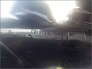

Was ich heute gefunden habe an dem Prop.sind nur paar zahlen
Name:	2013-04-22 18.22.23.jpg
Hits:	166
Größe:	57,7 KB
und an dem Prop.
Name:	2013-04-22 18.22.37.jpg
Hits:	144
Größe:	36,7 KB
73136A45.
Kann mir einer helfen??

Servus Marius,
kurzes googlen brachte mich darauf, dass dieser Prop ein Black Max von Mercury ist, welcher den Diameter von
10 3/8 Zoll und eine Steigung von 13 Zoll aufweist.
Es wäre nun einfach zu sagen, geh mit dem Durchmesser ein bisschen runter und/oder mit der Steigung (10 oder
11 Zoll zB), allerdings scheint mir der Prop für einen 50er AB nicht wirklich groß dimensioniert zu sein - will sagen:
vielleicht ist doch irgendwo ein Leistungsproblem.
Aber: Ich hab' von ABs zu wenig Ahnung, der 25er an meinem Dinghy tut genau das was er soll und was ich will,
das war's auch schon
Edit: Ach ja, die Zahlen am Schaft sind Dein Übersetzungsverhältnis - 12 zu 22 Zähnen, eben 1,83:1
...::: Gruß, Erik :::...
- commeo ergo sum! -

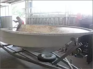

Ich zweifele sehr daran, dass Dein Boot leer 750 kg wiegt, wenn es das auf dem Foto in Beitrag 1 ist. Schätzungsweise dürfte es ca. 5,00 x 2,00 m groß sein und nicht mehr als 500 kg wiegen.
Für diese Größe sollte ein Propeller mit 13er Steigung mehr oder weniger richtig sein, zumindest muss er mehr als 3.800 U/min machen.
Weche Rumpfform hat das Boot?
Ist das Unterwasserschiff schön glatt?
Hängt der Motor in der richtigen Höhe?
Wilfried
Unser Boot ist ein grosses Loch im Wasser, in das wir unser ganzes Geld werfen
Alt 23.04.2013, 20:41
Marius76 Marius76 ist offline
Registriert seit: 28.02.2010
Ort: Gladbeck
Beiträge: 27
5 Danke in 2 Beiträgen
Hallo das boot ist ein eigenbau, das haben wir 2jahre gebaut als ich ihn gewogen habe war er bei ca.750kg
Die RumpfformKlicken Sie auf die Grafik für eine größere Ansicht
Name:	handy marius 119.jpg
Hits:	142
Größe:	69,8 KB
wie kann ich die richtige höche ermitteln??
MFG

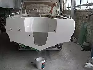

Kannst Du bitte mal ein Bild von der Seite des Bootes einstellen, wo man drauf sehen kann, in welcher Höhe die Antikavitationsplatte des Motors in Relation zum Bootsboden sitzt?
Wilfried
Alt 23.04.2013, 21:14
Ort: Gladbeck
Beiträge: 27
Name:	handy marius 1839.jpg
Hits:	78
Größe:	78,5 KB

Name:	handy marius 517.jpg
Hits:	80
Größe:	61,0 KB
Kannst du was damit anfangen??
