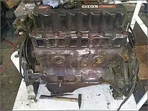

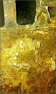

Habe vor paar Tagen den Motor Ausgebaut und habe dort an dem Motorblock ein Riss gefunden, dieser wurde auch schon mal geschweißt jedoch neben der Schweißnaht entstand noch ein Haarriss.
Nun gammelte der Haarriss anscheinen vor sich her, bis dort ein loch entstand, anschließend wurde der Haarriss mit Bauschaum hinter dem Abgaskrümmer abgedichtet und das Boot mit Motor verkauf.
Und und jetzt habe ich den Salat
Da ich das Boot als Bastelboot gekauft habe, denke ich nicht das man da was machen kann.
Habe mit dem Vorbesitzer gesprochen er hatte das Boot nur ein halbes Jahr und hatte es aus Zeitgründen verkauft. Dies wird schwierig den Übeltäter zu finden.
Jetzt an euch ihr Lieben:
Hat jemand Erfahrung mit Risse im Motorblock verschließen?

Das Geld vom Schrotthändler nehmen und sich auf die Suche nach einem anderen Block begeben.

Mülleimer auf, Block rein, Mülleimer zu.

Ist der Riss so breit wie es auf dem Foto aussieht ?

Mache alles gut sauber , dann anschleifen und mit z.B. Loctite 3479 Flüssigmetall grosszügig abdichten .
Habe ich selber schon an einem Motor gemacht , hat gehalten bis ichs verkauft habe .
Der Riss war ca 25 cm lang .

vielen Dank für eure meinungen, ich habe die entscheidung getroffen und werde den Block kleben.
Von innen ist kein riss zu sehen gewesen.
habe heute ein Flicken angefertigt und Flüssigmetall von innen satt aufgetragen:

ja leider ist der so breit

Schweißen am Gusblock ist problemlos möglich.
Mit Elektrode oder Schutzgas.
Das Problem ist, das man dazu den Block auf ca 300 Grad
erhitzen sollte. Dann ist der nach dem schweißen beim Abkühlen auch spannungsfrei.
Nur muss er danach komplett vermessen werden.
Beim schweißen und Abkühlen können sich Kurbelwellenbohrung, Zylinderwände oder Kopfdichtflächen
verziehen. Nimmt man das alles zusammen ist ein Austauschblock meistens
günstiger.
Schweißen kommt also meisten nur dann in Frage,
wo es den Motor nicht mehr gibt, oder dieser bei Oldtimern
wegen Number Matching ( Werterhalt) drin bleiben muss.
Das was da geschweißt wurde, ist nicht fachgerecht ausgeführt worden.
Ich hoffe , das deine Reparatur auch hält.
