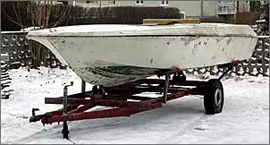

Einen geschenkten Gaul schaut man nicht ins Maul ... sagt der Volksmund. Ich tat es aber trotzdem ... und stellte fest, dass alles gar nicht so schlimm war, wie man vermuten könnte.
Mit diesen einleitenden Zeilen möchte ich mein Thema "Ich bauen einen LOTOS auf und um" beginnen. Bitte lasst mich vorab noch eine Bemerkung machen: Ja, ich weiß, dass es eine Schande ist, ein Boot zu "verschandeln".
Hits:	558
Größe:	86,0 KB
Nun hat es einen LOTOS getroffen, und die LOTOS-Fraktion wird aufschreien wegen der "Vergewaltigung". Damit muss ich leben. Hätte ich einen Ryds-, Skibsplast-, Bayliner- oder irgend einen anderen Rumpf genommen - auch da würde es Aufschreie geben. Ich hoffe, trotzdem auch von der LOTOS-Fraktion Unterstützung und fachkundige Hilfe zu erhalten.
Grundsätzlich habt ihr Recht. Ja, man sollte auf Originalität achten. Aber die Lebensumstände richten sich eben nicht immer nach Grundsätzlichem. So auch bei mir nicht. Mir schwebt die "eierlegende Wollmilchsau" vor, aber die gibt es nicht. Der Rumpf eines LOTOS kommt allerdings meinen Plänen von einem ganz individuellen Boot für MEINE Anwendungszwecke verdammt nah ... Da spielen auch viele Faktoren eine Rolle, wie z.B. stark eingeschränkte finanzielle Mittel etc.

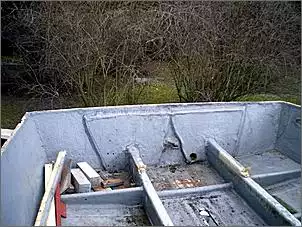

Bestandsaufnahme:

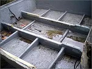

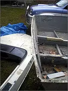

Gestern war also eine Sichtkontrolle angesagt. Dazu wurde die Oberschale abgenommen, die erfreulicher Weise schon vom Vorbesitzer von der Unterschale getrennt worden war. Ziel war, einen Überblick über den inneren Zustand des Rumpfes zu erhalten, um weitere Maßnahmen planen zu können.
Hits:	593
Größe:	136,5 KB
Hits:	722
Größe:	115,5 KB

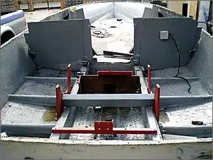

Sowohl Innen- als auch Motorraum waren in einem guten Zustand. Im Motorraum befanden sich noch die "Fundamente" für einen Innenborder (kein Wartburg), teilweise massiv aus Winkeleisen und Vierkantrohr.

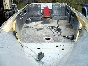

Da ich einmal "in Gange" war, habe ich diese Halterungen gleich ausgebaut. Da kamen locker 40 kg an Gewicht zusammen ... Nach dem "Entkernen" sieht alles schon etwas übersichtlicher aus.

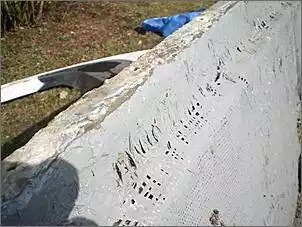

Freie Sicht hatte ich damit auch auf den tatsächlichen Zustand des Spiegels, der ja bislang lediglich durch die aufgelegte Oberschale betrachtet werden konnte. Nun bestätigte sich, dass der alte Spiegel definitiv raus muss. Nichts mit Weiternutzung. Ich nehme an, der ist für eine Außenbordernutzung zu lütt ausgelegt.
Hits:	527
Größe:	141,7 KB
Hits:	490
Größe:	71,1 KB
In der zweiten Ansicht sieht man die Krümmung des Spiegels. Walter @Water" hat dazu schon einige Hinweise beim Thema "Plaue" gegeben, so dass ich hier beim Neubau aus dem Vollen schöpfen kann.

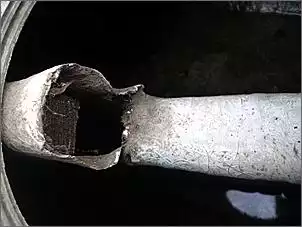

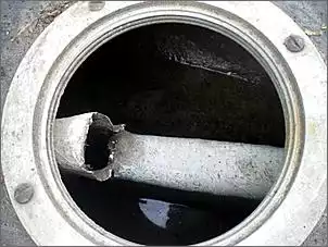

Nicht werten kann ich die in den folgenden Fotos sichtbaren Teile. Die Revisionsluke befindet sich im vorderen Teil des Bootes. Spontan würde ich auf einen gebrochenen Längsstringer tippen, was aber kaum möglich ist ... oder!? Der Rumpf weißt im entsprechenden Unterbereich keine Deformationen auf ...

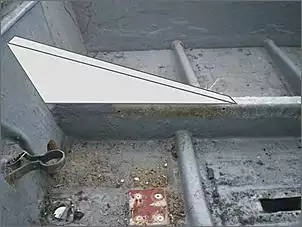

Innenraum:

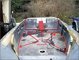

An den roten Schnittkanten werde ich die Seitenverkleidung, die Auflagen für die ehemalige hintere Sitzbank und das "Schott" zum Motorraum abtrennen. Ich nehme dazu ein BOSCH Multifunktionswerkzeug, um bodennah schneiden zu können. Die Seitenteile werden entweder aufgearbeitet oder als Vorlage für einen Neubau genommen.
Hits:	602
Größe:	158,5 KB

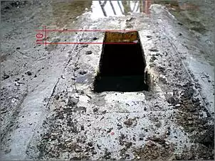

Bodenöffnung:
Der Boden hat an der besagten Stelle eine Dicke von teilweise 10 mm. Hier hatte ich schon einmal in einem separaten Thema vorgefühlt und eine Möglichkeit zur Diskussion gestellt, wie ich gedenke, die Öffnung zu schließen. Leider ohne Resonanz. Also nochmal meine Vorstellung: Link
Hits:	386
Größe:	101,7 KB
So weit meine ersten Gedanken zu den nächsten Vorgehensweisen.

Zu der Öffnung im Boden: Ich würde die im Randbereich im Verhältnis 1 zu 20 schäften und mit Polyesterlaminat schließen.
Gruß Walter

Walter, der Spiegel ist oben 1.840 mm, unten 1.620 mm bei einer Höhe von 440 mm. Vorgesehen sind maximal 25 PS, also in etwa für ein Gewicht von 50-60 kg. Da dort, wo ich fahre, sowieso fast die gesamte Strecke geschwindigkeitsbegrenzt ist und ich definitiv keine Rennen fahren möchte, m.E. ausreichend.
Was die Öffnung betrifft, meinst Du, in die Öffnung Lagen aus Matte>Roving im Wechsel einbringen, bis die Öffnung zu ist? Oder mittels Spachtel füllen?
Vielen Dank.
Wolfgang

ja, ich meine, dass Du die Öffnung mit Matten und Rovings schließen sollst.

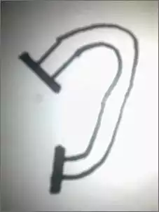

Irgendwo hier im :BF: hatte jemand eine AB Halterung für ein Lotus vorgestellt. Ich hab den Beitrag nur leider nicht wiedergefunden.
Im groben sah das ganze von der Seite so aus........
Hits:	258
Größe:	18,7 KB
Das war aus VA Rohren gefertigt, und sah echt gut aus.
Was dein Hardtop angeht.........
So wie ich dich verstanden hab, möchtest du ja vorn ne kleine Kajüte drauf setzen. Wie wär es, wenn du das Hardtop etwas größer baust, so dass es sich bei Nichtgebrauch über die Kajüte schieben läßt, und der hintere Teil offen ist........
Nur so als Idee.............
Gruß Thom

Ich möchte noch einmal die Frage wieder in den Vordergrund rücken, was auf dem Foto zu sehen ist. Normal kann das nicht sein, weil so der Deckel der Inspektionsöffnung nicht aufgeschraubt werden kann.
Hits:	236
Größe:	75,4 KB
ID:	442774 Klicken Sie auf die Grafik für eine größere Ansicht
Hits:	238
Größe:	67,6 KB
ID:	442775 Klicken Sie auf die Grafik für eine größere Ansicht
Hits:	247
Größe:	90,2 KB
Eine weiteres Problem in diesem Zusammenhang: Zieht sich beim Lotos die Struktur, wie sie im Motorraum zu sehen ist (Längsstringer, Querstringer) bis in den Bug fort oder sind ab Motorraum nur Längsstringer verbaut?

Zum Thema Spiegel noch eine grundsätzliche Frage. Bei einer Spiegelbreite von rund 1.80 m und einer Höhe von 0,45 m ergibt sich die Frage, ob zusätzlich vom Spiegel zu den Stringern Verstrebungen eingesetzt werden müssen (s. Fotomontage)?
Anhang 442781
Wolfgang
Wenn Du eine Wanne baust, führe die senkrechten Seiten
runter bis auf das Fundament. So hast Du genügend Aussteifung.

Ich würde es so machen.

Jörg, Stephan, danke . Würde es auch funktionieren, wenn ich diese Seitenwände direkt auf die Längsstringer setze, vorausgesetzt, die Breite wäre ausreichend?
