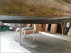

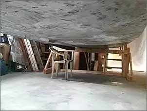

Hallo Leute,
mal eine Frage.
Ich habe an meinen Kajütboot, HIER zusehen,
am Rumpf zwei Hölzer, wie eine Art Zusatzkiel.
Das einzige was ich mir vorstellen kann ist eine zusätzliche Fahrstabilität oder als Schutzfunktion.
Hat da jemand mehr Ahnung?
Brauch ich die Dinger überhaupt?
Da ich sie erneuern müsste, was wäre beste Holzart dafür.

Anhand der Bilder meine ich Stringer aus zu machen
Da der Rumpf wie eine Badewanne geformt ist sind die zur Stablisierung
Gruß 45meilen

Moin moin,
das sind sogenannte Schlingerleisten.
http://de.wikipedia.org/wiki/Schlingerleiste

Nebenbei steht das Boot mit den Teilen aufrechter, wenn das Wasser mal weg ist.
Die beständigsten Hölzer sind Teak und Iroko. Leider 'n büschn düür. Viele andere Harthölzer gehen aber auch - es wurden ja viele Boote aus Mahagoni gebaut. An Nadelhölzern müßten Lärche und Pechkiefer gehen.
Die hier http://www.sommerfeld-thiele.de/ müßten Dir etwas passendes verkaufen können.
Eiche wird beim Trocknen im Winterlager nahezu sicher Risse zeigen. Buche ist nicht beständig, Tanne auch nicht.

Wofür die Dinger sind, wurde oben bereits geschrieben.
