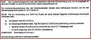

Hi Leute ich will euch nicht den Spass verderben
Aber wie alles ist auch der Landanschluss auf Booten genormt.
dieser ist in der VDE 0129 Teil 507 beschrieben
Hits:	212
Größe:	63,8 KB
und ich hab mir auch mal die IEC 60309-2 angeschaut und dort sind die CEE-Stecker beschrieben. Daher kann ich mir nicht vorstellen , dass der oben genannte Stecker zulässig ist.

...und ich hab mir auch mal die IEC 60309-2 angeschaut...
Kannst Du nochmal reinschauen und die Kabelqualität übersetzen? In dem anderen Landanschluss-Thread wurden die dollsten und schönsten Kabel empfohlen, während ich als Minimum H07RN-F zu kennen glaube.
Alt 12.04.2013, 07:37
billi billi ist gerade online
Beiträge: 42.087
37.880 Danke in 22.678 Beiträgen
Hi Michael
leider haben wir hier in der Abteilung nicht die IEC 60065 daher kann ich nicht reinschauen. Auch in unseren Datenbanken ist diese nur auf Bestellung durch unsere Normabteilung zu bekommen.
Da ich aber solche Bestellungne abklären müsste ist dies leider nicht möglich.
Ich meine Aber auch das mindesstens H07 RN-F zu verwenden ist. Höherwertig ist natürlich immer besser. Silikonummantelte Leitungen würd ich imemr vorziehen, da diese Länger UV-Stabil sind z.B. SIHF-J 3x2,5
Auch ist der Min. Querschnitt auf die zu erwartende Sicherung auszulegen. Da in den meisten Marinas die Landanschlüsse mit 16A abgesichert sind ist hier also min. 2,5mm² zu verwenden

Da geb ich dir recht. Wenn ich mich nach gewissen Regeln verhalten soll muss ich diese Regeln auch zur verfügung gestellt bekommen.
Andererseite hab ich in meiner Ausbildung auch die Regeln gelernt. Nur halt auf meinen Bereich bezogen. Ich bin Industrieelektriker.
Daher kenn ich die DIN 60204 zur Installation und Aufstellung von Maschienen und weiss was dort für Voraussetzungen sind.
Wenn ich im Yachtbau tätig wäre würd ich sicher auch die heirfür nötige Norm kennen.
Ich hab hier bei mir nur zwei Normen
die VDE 0129 Teil 507 Elektrische Analagen auf Schiffen
und die VDE 0100 Teil 709 Errichten von Niederspannungsanlagen Marinas und ähnliches
diese hab ich von einem freundlichen Forumsmitglied zur verfügung gestellt bekommen.

Auch am Bodensee, wo wir nunmal alle 2 Jahre zum TÜV müßen: Nichtmal Ansatzweise ein negativer Kommentar zu dem Stecker.
Bei nem Neuboot wo einer ne CE-Konformitätserklärung unterschreiben muss mag das vielleicht anders aussehen.
der TÜV kennt auch nicht alle Vorschriften. Ich war auch noch nie bei einer solchen Prüfung dabei. Wenn die so abläuft wie beim Auto wird dem Prüfer solch ein Landascluss eventuell nicht mal auffallen.
Aber spätestens im Versicherungsfall (Kabelbrand) wenn ein Sachverständiger sich dem Teil annimmt wirds lustig.
Gilt wie überall. Wo kein Kläger da kein Richter. Funktionieren tuts mit dem obigen Stecker mit sicherheit auch.
Aber die Normen wurden nicht umsonst gemacht und verschärft.

vielleicht weil es Vorschrifen gibt für den Landanschluss.
Vielleicht weil nicht nur das Ladegerät versorgt werden soll sindern auch noch andere fest eingebaute verbraucher (Boiler, Steckdosen im Boot usw.)
