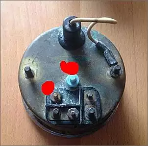

Habe hier noch einen alten Drehzahlmesser gefunden.
Bei den Anschlüssen mit dem roten Punkt steht AC.
Meint ihr ich kann die Kabel von der Spule da einfach anschließen?
Ich kann den Drehzahlmesser zwar nicht einstellen aber ich weis ja dass die Leerlaufdrehzahl ca 1000 1/min beträgt und könnte dadurch einen Umrechnungsfaktor ermitteln.

der Drehzahlmesser auf dem Bild wird vermutlich an die Lichtspule angeschlossen und muß zu der Anzahl der Spulen passen sonst zeigt der nur Mist an ohne genauere Infos kann man da schwer was zu schreiben
die anderen Drehzahlmesser die du da ausprobiert hast sind entweder falsch konfiguriert oder fangen sich zu viel Störungen ein
ein 2 Takter hat doppelt so viele Zündungen je Zylinder wie ein 4 Takter
