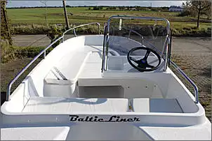

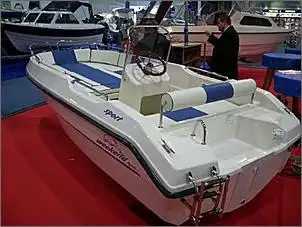

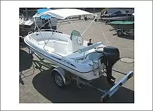

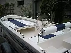

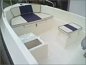

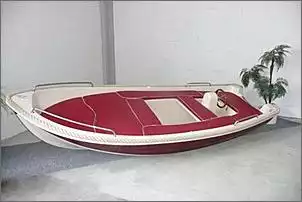

ich möchte hier gerne ein Thema eröffnen für alle die sich ein Boot leisten möchten aber nur begrenztes Kapital zur verfügung haben.
Wie gut ist die Qualität bei Booten zum Schnäppchenpreis...??..
Wichtig fände ich echte Erfahrungen und keine Mutmaßungen...
Hier soll es vor allem um Sport-, Freizeit-, Angel- und Familienboote gehen, die meiner Meinung nach den "Großen" zumindest optisch sehr ähneln...
Zur Orientierung pack ich mal ein paar Bilder mit dazu:
Untendrunter den jeweiligen Link zum verkauf:

..Jetzt kann sich hier jeder ein Bild von dem machen, was hier Sache ist..
Wer besitzt ein Boot in dieser oder ähnlicher Art oder kennt jemanden der so eins fährt oder vielleicht sogar vertreibt...??
Bitte diskutiert nicht über Schlauchboote..
Es wäre sehr schön, wenn sich hier auch jeder der sich für ein Konsolenboot interessiert übersichtlich informieren kann ohne streitereien über geschmäcker oder ähnliches es zählen Erfahrungen oder Kenntnisse
Viel Spaß...
