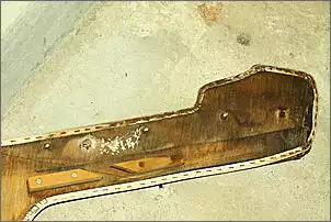

bei der Seitenverkleidung meines Bootes hat sich durch eine undichte Top Luke die Seitenverkleidung zum Teil aufgelöst. Das Wasser ist an der senkrecht verlaufenden Stelle hinuter gelaufen und hat sich dann an der tiefsten Stelle im Schaumstoff gehalten. Dadurch sind die untersten 10 cm nur noch Torf.
Hits:	137
Größe:	89,5 KB
Hits:	146
Größe:	91,2 KB
Was würdet Ihr machen?
Großzügig abschneiden und ein neues Stück Sperrholz anleimen? wenn ja wie?
Oder gleich alles neu?

Sperrholzplatte besorgen, das alte Teil auflegen, einmal rumzeichnen, aussägen, dann beziehen
