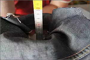

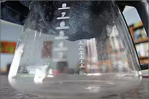

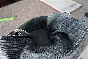

Also das war eine super Sache
Ich hab mir Silicon verflüssigt
und hab damit einen ganz normalen alten Jeansstoff eingestrichen 2x
danach über Nacht getrocknet
und siehe da alles dicht wie beim Installateur
Damit wird mein Verdeck gestrichen und gut ist
Hits:	183
Größe:	53,1 KB
Hits:	222
Größe:	83,3 KB
Hits:	206
Größe:	75,2 KB
muss noch anmerken vorher hab ich einen unbehandelten Stoff von der gleichen Hose probiert und das Wasser lief durch wie bei einem Kaffeefilter
LG. Hans
