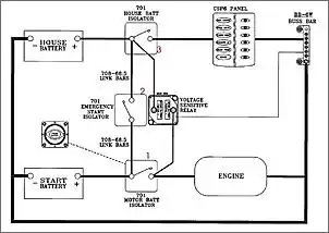

Dies wäre die perfekte Drei-Schalter-Anlage bei der ersten Maschine.
Die zweite Maschine würde ich vollkommen autark laufen lassen mit
eigener Batterie.

Wozu ist die mittlere Batterie? Soll das die Verbraucherbatterie darstellen ?
Akki
