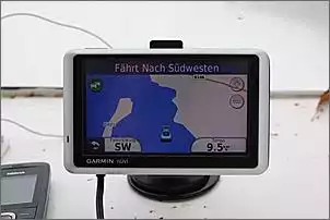

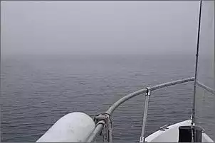

Als wir Ende November unser Boot über den Schweriner See überführt haben, war dicke Nebelsuppe. Da die Karten im Binnenbereich nicht zum Navigieren geeignet sind, habe ich kurzerhand ein Autonavi ins Boot gepappt, um nicht auf eine Insel zu rauschen

Gruß, Jörg
