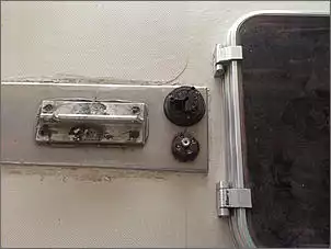

Wir haben das gleich Problem an der Platte unter dem Mastfuß. Da hatte der Voreigner auch mit Siikon gearbeitet, und die Fuge hat Wasser gezogen.
Das Silikon haben wir - erst vorsichtig und dann weniger vorsichtig - mit so ziemlich Allem bearbeitet, was man sich vorstellen kann: Messer, Schraubenzieher, Spachtel, Silikonentferner (mehrere von verschiedenen Herstellern), Spiritus, Aceton...
Es sind aber immer noch Reste da, die nicht weggehen. Vor allem an den Rändern der geriffelten Flächen:
Hits:	232
Größe:	144,1 KB
Ich bin jetzt kurz davor, die Drahtbürste zu nehmen, dann muss das Gelcoat wohl allerdings auch neu...
Ich wünsche Dir, dass Dein Silikon nicht ganz so alt ist und besser abgeht!

nimm mal Aceton auf der rauhen seite eines Küchenschwamms und rubbel damit...

falls Du mich mit der Frage gemeint hast: Aceton auf der rauhen Seite eines Küchenschwamms hat meinen Silikonresten leider auch nichts ausgemacht.
Wenn also noch jemand irgendeinen ganz anderen Tipp hat (außer das Gelcoat großflächig wegzuschneiden) werde ich damit gerne noch weiter experimentieren - oder in spätestens zwei Wochen das Pantera so drauf machen und hoffen, dass es trotzdem dicht ist...
