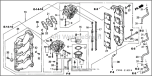

Zitat von Hardy20 Beitrag anzeigen
Hallo Peter,
weisst du, ob es die O-Ringe als E-Teil gibt und wie die Part-Nr. davon ist?
Hallo Hardy
Die Nummer lautet 16010-ZV4-005.
Hits:	160
Größe:	44,9 KB
Es ist die Pos 2.
Das der 90er sowiso kalt schlecht startet lasse ich nicht gelten, ich habe einige solcher Motoren zum servicieren und kenne das Problem daher nicht.
Aber eine richtige Vergaserreinigung ist das A und O.
Gruß Peter
