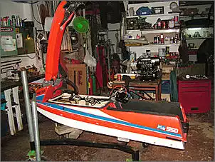

Also ich hab ich mich mal geopfert...
Mit Inet und ausgedruckten Zeichnungen geht das eigentlich

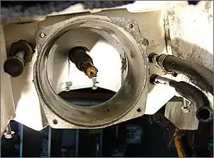

Also das Problem ist der Düsentunnel, in der Zeichnung Jet Pump,Teil Nr. 1
das Ding sieht total verdengelt aus:

Vermutung liegt nahe, dass desöfteren mal etwas massiveres als reines Wasser durch ist...
Der Impeller ist jedenfalls absolut zentrisch und hat keine Macken,
der Zwischenraum zum Gehäuse ist nun aber nicht wirklich messbar,
mal schleift die Turbine und mal ist da ein recht grosser Zwischenraum weil die Gehüsewand eben recht wellig ist.
Fahren tut´s ja , die Leistung ist auch noch ausreichend,
also ist meine Idee das etwas passend zu schleifen und einfach wieder zusammenzubauen.
Hits:	190
Größe:	91,3 KB

Leider geht das hier nicht um einen "ernsthaften" Jetantrieb, sondern um eine der ersten Spielzeugturbinen von Japanischen Jet-Skis.
Wir haben das mal alles leicht übergeschliffen, jedenfalls schleift da nichts mehr;
und schön glatt poliert sollte das ja auch wieder etwas besser laufen.

solange er noch etwas Leistung bringt dann bau so nach deinen Vorstellungen...alles andere lohnt da nicht mehr...es sei denn man möchte noch längere Zeit mit dem Gerät Spaß haben...
Der "Zwischenraum" von Impeller und Pumpengehäuse sollte im Zehntelbereich liegen...und vorallendingen nicht wellig...nur damit hatt man die volle Leistung der Pumpe.
Es gibt die Möglichkeit...und so machen es auch einige Jetski-und Jetbootfahrer und zuweilen auch die "großen Hersteller"...das Pumpengehäuse innen auszudrehen/auszuschleifen und einen Distanzring(Wear Ring) einzukleben...dann aber auch mit einem kleineren Impeller...
