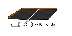

2 Steizeugplatten 600 x 300 mm (Schiefer) mit leichten Gefälle einbringen. Dazwischen einen Spalt von 7-10mm lassen. Unter den Spalt ein Halbrohr oder U-Profil aus eloxierten Aluminium oder auch aus PVC als Ablauf. Dieses mit einen Flexrohr mit dem Sumpf verbinden. Pumpe in den Sumpf, oder einen direkten Ablauf. Je nach örtlichen Gegebenheiten hinsichtlich der Wasserlinie. Ringsherum ne schicken Holzrahmen, satt lackiert. Fertig.
Falls es einen Hauch von Luxus bekommen soll, kann man noch ein Farbiges LED-Band (wasserdicht) in den Ablauf kleben. Einfach mit der Pumpe parallel schalten.
