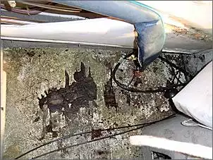

Natürlich hat die 1800 LS die typischen Probleme mit dem Boden.

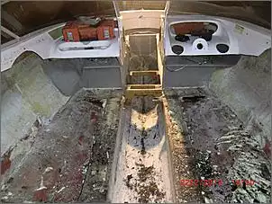

Deshalb stand dieses Wochenende erstmal das entkernen an.
Also Boden raus geschnitten und den alten nassen Schaum raus!!
Die Frage: Muss ich, um den Boden neu einzukleben/laminieren, die Oberschale abnehmen. Möchte ich eigentlich nur sehr ungerne.
Und natürlich stellt sich auch mir die Frage: Schaum wieder rein, oder doch besser die Kammern so aufbauen das Sie selbst stabiel genug sind.
Als neue Bodenplatte soll eine AW100 Sperrholzplatte rein mit 12mm Stärke.
Und weil ich weiß das Ihr gerne Bilden seht hier noch meine Ergebnisse:

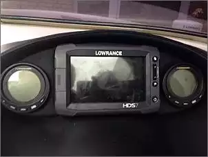

Einen Vorteil hatte die kalte Zeit aber: Ich habe mein Instrumentenbrett fertig.
Eingebaut sind jetzt 2 Multifunktionsanzeigen (3,5" I-Command) und ein Lowrance HDS 7 Gen 2 Touch Plotter. Damit sollte ich alle relevanten Daten permanent im Blick haben. Ich freu mich schon auf den ersten Testlauf!!!

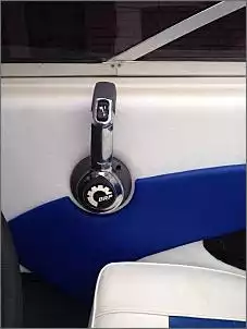

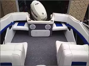

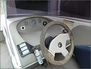

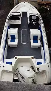

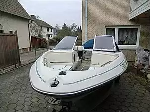

So nach langer Pause gibt es mal wieder neues.
Das Projekt ist auf der Zielgraden. Für den Winter bleiben dann noch polier-arbeiten von außen.
Hits:	192
Größe:	108,3 KB
Hits:	155
Größe:	67,8 KB
Hits:	150
Größe:	34,5 KB
Hits:	176
Größe:	44,5 KB
