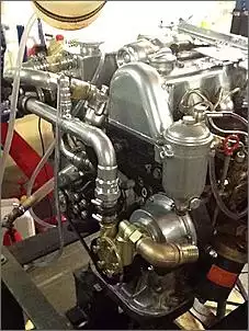

Hallo Michael,wenn du fragen hast kannst du dich gerne melden.Ich habe gerade einen OM 615 neu aufgebaut und marinisiert.Ich kenne meinen "in und auswendig".
Gruß von Anton aus Hamburg.

Ich wollte nur noch mal ein paar Bilder nachreichen.Klicken Sie auf die Grafik für eine größere Ansicht
Hits:	489
Größe:	76,3 KB

Hallo,das sieht ja mal richtig gut aus.
Ich glaube,wir müssen uns mal so richtig über das marinisieren unterhalten
Dafür würde ich sogar mal in Deine Heimat eintrudeln,mit Anhänger und Motor drauf.
