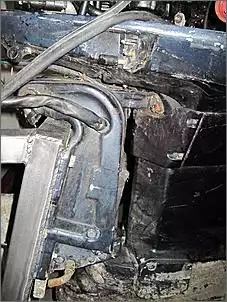

bei diesem Evinrude V4 sitzt der Geber im Bracket, BB, hinter/an dem schwarzen Kabel
Hits:	304
Größe:	95,2 KB
Gruß FriLu

…wenn Baujahr stimmt: sollte der schon den Gleichrichter mit Regler haben.
(4 Kabel gemeinsam + 1 einzelnes Kabel..)
Trim Sender Werte: Up-(3)10 Ohm; Mitte: 44; Down: 88 Ohm (Kabelfarbe weis ich jetzt nicht..)

Allerdings sind die Geber für die Trimmanzeige mit Vorsicht zu geniessen.Die sind sehr anfällig.Die Federspannung läßt wohl sehr schnell nach,so das der Geber dann ungenau anzeigt.
Lothar
war bei mir auch so, aber mit etwas WD 40 ging es wieder, der Geber war nur verdreckt

……..lt. meinen Unterlagen: waren die Widerstandswerte, die ich dir schrieb: immer gleich.
Du kannst ja mal mit Multimeter messen: ob der Geber noch ok ist.
Ansonsten: die Anzeige: muss!! Definitiv für Außenborder Johnson/Evinrude sein!
OMC: Innenborder: hat andere Werte! Geht nicht!
