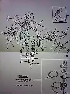

ich kann die Leerlaufgemischschraube nicht genau finden, kannst Du mir nen Tipp geben?

siehe Bild (roter Kreis)
