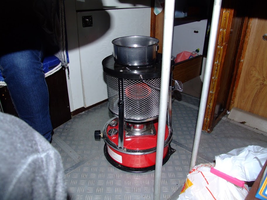

Der Aufsatz für den Kocher ist nicht schlecht, nur wenn du mal einen Glühwein (Kaffee) kochen willst, muss der erst abkühlen. sonst kannst du ihn nicht anfassen. Und er verbraucht viel Gas.
Der Petroleumofen ist super, wenn man dafür Platz hat. Oben drauf kannst du sogar dein Glühwein kochen.
Als Alternative hab ich solch Gasteil von Campinggaz. Hat zwar nicht solche umwerfende Heizleistung wie der Petroleumofen, aber dafür ist er Platzsparend.
Den kannst du für einen vernünftigen Preis sogar von mir haben, hab ihn einmal benutzt, und dann einen petroleumofen bekommen. Der heizt besser.

Alt 22.02.2013, 18:55
Benutzerbild von badmax
badmax badmax ist offline
Registriert seit: 29.10.2009
Ort: Werder/Havel OT Glindow
Beiträge: 1.531
Danke für die Offenheit.
Welchen Petroleumofen hast Du denn?
den hier, und bin super mit zufrieden,
oben kanst du sogar noch drauf kochen, bzw.
wir haben unseren Glühwein drauf erwärmt...
der Nachteil ist die größe von dem Teil.
schöne Grüße
Tommi
