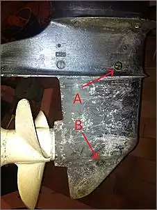

ich einen neuen (gebrauchten) Yamaha 15D an dem ich vor der ersten Ausfahrt
noch einen Ölwechsel und Impellerwechsel vornehmen möchte.
dabei hab ich folgende Fragen:
1. Impeller: Da ich noch kein Handbuch habe, kann mir einer sagen wie ich die Schaltung ab bekomme? Und ist sonst noch etwas zu beachten?
2. Ölwechsel: Ich hab gesehen das es Ölpumpen gibt um das Getriebeöl einzufüllen die werden aber immer unten angeschlossen (Bild: B).
Hits:	493
Größe:	173,8 KB
Wie ist das dann eigentlich mit der Füllstandshöhe? Hör ich auf zu pumpen wenn das Öl oben (Bild: A) rauskommt? Ich denke doch das ich richtig liege, dass der Motor aufrecht stehen muss!
UND wie bekomme ich den Schlauch wieder ab ohne das mir das Öl gleich wieder raus läuft ?
Sollte ich sonst noch was kontrollieren bzw. wechseln?
Vielen Dank schon mal für eure Antworten
mfg Dominik

Zum ÖL : Stimmt genau was du sagst, das Öl muss von unten bei Senkrecht stehendem Motor eingefüllt werden bis es oben raus kommt.
Pumpe brauchst nicht unbedingt, von Yamaha z.B. bekommst du das Öl in Tuben a 250ml . Diese haben eine "Spitze" mit der du befüllen kannst.
Das Öl ist sehr dickflüssig, wenn du die obere Schraube zuerst wieder herein machst, wird kaum Öl unten rauslaufen.
Schaltung: Hinten am Schaft müsste eine Öffnung sein wo eine Sechskant Gewindehülse mit Gegenmutter zu sehen ist. Mit dieser sind die 2 Schaltstangen (die von Oben und die aus dem Getriebeteil) verbunden.
Normalerweise spielt es keine Rolle welchen Gang du eingelegt hast, evt muss aber der Rückwärstgang eingelegt werden um an die Hülse zu kommen.
Mackier am besten wo die Hülse in etwa steht. Löse dann die Kontermutter und dreh die Hülse soweit nach oben bis die untere Schaltstange frei ist, dann kannst du das Unterwasserteil abziehen.
Während der Wartungsarbeit am besten den Ganghebel und auch die Schaltung am Unterwasserteil so belassen wie du es ausgebaut hast.
