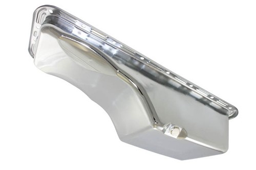

An die polierte Edelstahlwanne halte doch mal bitte einen Magneten ran und mach mal bitte ein Foto davon
klebt
-weiß nicht wie ich davon "ausgegangen" bin
also, stahl chromatiert???
