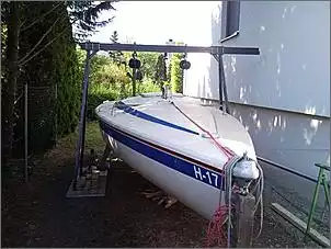

Hab mir für solche Zwecke ein Hebeportal gebaut!
Hits:	658
Größe:	67,3 KB
Boot: FIGHTER
Gewicht: 500kg
Kettenzüge: 2x 1000kg
Grüße, Franz
