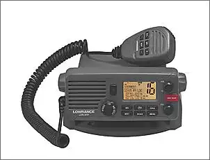

Was mir an dem Gerät nicht gefällt ist das es keine 3CH Taste hat und recht teuer ist.
Ich hab das Lowrance lvr-250 welches im Katalog 129€ kostet. Bin damit sehr zufrieden.
die von mir Beschrieben 3 CH Taste hat dies natürlich auch.
Dies ist eine Taste auf der man seine 3 wichtigsten kanäle ablegen kann und man kann mit einem Tastendruck zwischen diesen Kanälen rumschalten.
In Der Praxis funkt man ja, wie du gelernt hast, auf Kanal 10. Wenn man mal schnell was auser der Reihe klären will kann man diese auf Kanal 77 erledigen.
Beim Cobra Marine MRF 80B EU mussm na da den Kanal umständlich suchen. beim mir genügt ein Druck auif die 3CH Taste und ich spring von 10 auf 77. den Dritten kanan l hab ich mit dem NIF Kanal meiner Region belegt und dieser wird auch immer getauscht wenn ich in einen anderne NIF bereich komme. Den meist ist der NIF- Kanal auch der Schleusenkanal.
Also ist bei mir aktuell
Kanal 1 : 10
Kanal 2 : 77
Kanal 3 : 18
Und diese wechseln einfach durch einmaliges drücken.

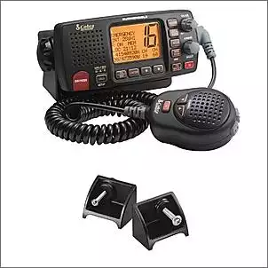

ich finde auf dem Microfon nur 3 Tasten
up- Down und die rote 16er Taste.
Hits:	341
Größe:	32,5 KB
beim Lowrance sind alle wichtigen Tasten am Microfon
Hits:	346
Größe:	38,1 KB
und es ist billiger in der Anschaffung. aber das ist nebensächlich

Erfahrungen habe ich keine, aber die gesuchte "Funktionstaste" befindet sich beim Cobra am Mikrofon oben links (oberhalb der PTT-Taste).
Das Cobra MRF-80B EU wurde vor einiger Zeit in der boote 7/2008 getestet. Testsieger war das Northstar 721, dicht gefolgt vom Icom IC-M505 und dem besagten Cobra-Modell.

Standard Auf dem Mikrofon
Anhang 422632
Anhang 422633
@billi,
oben auf dem Mikrofon gibt es noch 2 Funktionstasten und seitlich auch noch die Sprechtaste.
Aber trotzdem danke

zur Zeit verwende ich das LVR 250. Ist nicht schlecht, aber einige Sachen stören mich, so dass ich es für mich nicht nochmal kaufen würde.
Beim nächsten Kauf eines Funkgerätes (also beim nächsten Boot) werde ich auf folgende Sachen wert legen:
- Kein (lauter) Alarm, wenn meine Position abgefragt wird. (Benutzen wir häufiger unter Kollegen)
- Schön wäre es noch, wenn die abgefragte Position via NMEA auf dem Plotter angezeigt werden würde. Jetzt muss ich immer noch die Karte dazu herausholen.
Das Gerät soll
- möglichst kompakt sein (halt nur 6m Boot mit begrenztem Cockpit)
- Abfragen von 3 Positionen und Anzeige auf GPS (Garmin GPSMAP 620 - NMEA 0183)
- kein lauter Alarm bei Positionsabfrage (einstellbar)
Also von den oben aufgeführten Geräten, gibt es das Lowrance LVR 250 nicht mehr zum Nachfolger Lowrance Link 5 habe ich auf der Seite von Lowrance keine Anleitung gefunden und es wurde auf keine Aussage zu der Positionverfolgung gemacht. Das Raymarine 49E kann nur eine Position laut Anleitung. Bei den Standard Horizon stand auch nix in der Anleitung ebenso beim Cobra.
Gefunden habe ich noch das Garmin VHF100, welches das kann, sowie das Lowrance LVR 880 (hier steht allerdings nicht wie viele gleichzeitig getracked werden können).
Somit stehen aktuell nur die beiden Geräte
- Garmin VHF100i für 205 EUR
- Lowrance LVR 880 für 170 EUR
zur Auswahl oder kennt ihr noch andere in der 200 EUR Preisklasse.
Hat das Garmin einen Vorteil bei der Anbindung an den Garmin GPSMap 620 oder ist das egal, da eh über NMEA ?
Die zweite Frage die ich mir noch stelle:
- wohin mit der Antenne
- wie gross / hoch muss die sein (1.6m oder 0.6m Kurzantenne ausreichend)
ganz hinten ans Heck oder seitlich backboard ausserhalb des Cockpits ?
Wo habt ihr die bei euch (6m Boot) befestigt ?
mit besten Grüßen
Dirk
