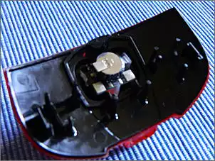

Hier mal die Bilder vom Rücklicht des Kettler-Rads.
Mit einem Handgriff hat man die Rückleuchte aus dem Träger entfernt.

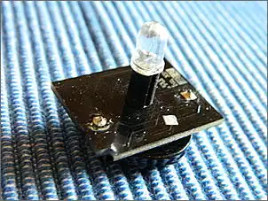

Das Platinchen mit LES und Kondensator ist ebenfalls schnell ausgeklipst.

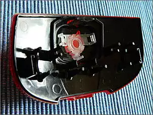

Übrig bleibt die sehr überschaubare Technik. Ein Wechsel des Innenlebens ist also absolut kinderleicht,

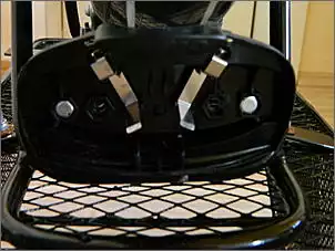

Aber: Man muss das ganze Gehäuse kaufen und den Rest in den Müll werfen.
