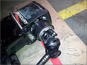

ich habe einen Bravo 2 Antrieb (Bj. 2004).
Habe den Antrieb demontiert um die Faltenbälge zu tauschen.
Jetzt habe ich mir das heute mal genauer angesehen Frage mich, wie wird denn verhindert das zwischen Antrieb und Bell-Housing Wasser in den Faltenbalg eintritt?
Ein Flachdichtung ist da nicht vorgesehen. Im Clymer ist auch keine Dichtung erwähnt.
Muß da ein Dichtmittel aufgetragen werden? Klicken Sie auf die Grafik für eine größere Ansicht

Moin Horst
Die Abdichtung bei den Bravos erfolgt über den Antriebswellenbalg.

Hm, d.h. also, die Brühe läuft zwischen Antrieb und Bell-Housing bis zur Kontaktstelle Antrieb/Faltenbalg?
Bei Wasserliegern im Salzwasser, meine Güte!
Und außerdem, das Teil am Antrieb erreicht den Faltenbalg doch gar nicht. Oder?

Es gibt da definitiv keine weitere Dichtungen und auch ein Auftrag von Dichtmitteln ist nicht vorgesehen.

Gibt da ja sowas wie salzwasserfestes Schutz bzw.Gleitmittel oder auch Fett genannt, was man vor dem reinschieben dranschmieren kann,

ich schmier' beim Alpha den Schaft auch mit 2-C-4 ein, das wird hier auch nicht schaden.

würde ich auch so machen,
lieber viel Fett als viel Wasser
