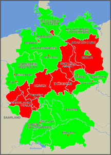

Sonntagsfahrverbot:
LKW ohne Anhänger bis 7,5 t Gesamtmasse dürfen jedenfalls.
LKW bis 3,5 t Gesamtmasse plus Anhänger zu Sport- und Freizeitzwecken dürfen in manchen Bundesländern:
http://www.avd.de/startseite/recht-w...fuer-gespanne/
Führerschein ist eine Frage des hzGG: bis 3,5 reicht B.
Mit schwerem Hänger dazu (über 750 kg hzGG) BE.
Gruss Andreas

Und so schaut das vereinte Deutschland aus
Hits:	242
Größe:	50,5 KB
Von Nord nach Süd oder umgekehrt heißt es fliegen
Hamburg muss auch umfahren werden.
Da wird von Europa geredet und dann so etwas in Deutschland
