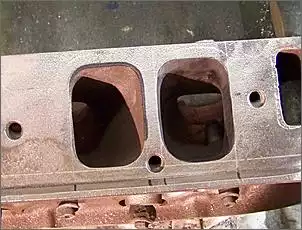

Bevor ich 1000sende von Euros in eine Abgasanlage investiere würde ich erst einmal die Ansaugseite überarbeiten (Porten)
Kostet einen Satz Dichtungen und einen guten Fräser für den Gradschleifer.
Hier der Zyl. Kopf.
Was Schwarz angezeichnet ist muss weg.

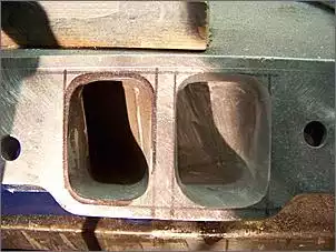

Hier das Intake.
Auch hier müssen einige Millimeter Material weg.

Die ganze Aktion hat ein paar Stunden gedauert.
Ob es was gebracht hat weiß ich nicht, noch nicht.
Aber vernünftig aufeinander sitzende Ansaugkanäle sind ein Geheimnis für Leistung.
Ach ja, an der Abgasseite hab ich das gleiche gemacht da die CMI Krümmer auch eine Wurfpassung zu den BB Köpfen haben
