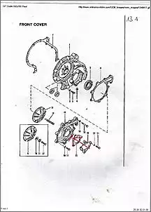

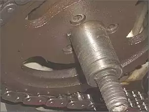

Das "Schaufelrad" der Wasserpumpe sitzt vorne auf der Nockenwelle .Weil die Nockenwelle irgendwann riefen bekommt ,dichten die Simmeringe nicht mehr richtig und Kühlwasser könnte ins Kurbelgehäuse gelangen .
Damit dass nicht passiert ,hat das Gehäuse der Wasserpumpe eine Bohrung wo Kühlflüssigkeit direkt nach außen gelangen kann .
Naja und wenn dann Kühlflüssigkeit austritt kommt manch Einer auf den Gedanken ,die Bohrung einfach mit einer Schraube usw zu verschließen .

MCM 180- Bohrung WaPu
Hits:	225
Größe:	131,0 KB
Teile-Abbildung
Hits:	163
Größe:	53,8 KB
eingelaufene Nockenwelle
Hits:	175
Größe:	122,7 KB
Gruß vom Oberrhein.

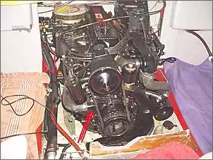

Name:	zweiter Sleeve.JPG
Hits:	174
Größe:	126,1 KB
Gruß,Schwarznase ...
