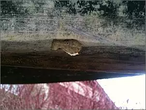

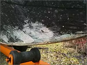

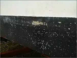

hab grad mal 3 Bilder gemacht ich hoffe ihr könnt was erkennen.
hab ein kleines Loch gefunden wo man bis aufs GFK sieht, die dicke schicht auf dem GFK ist also das Gelcoat oder?
Was könnte die schwarze Schicht sein? Osmose-Schutz oder Antifouling? Die Oberfläche ist relativ rau.

wie groß ist den das kleine Loch... Wenn man die größe der Fasern nicht beschtet sieht es recht groß aus...
Die Schicht auf dem GFK sollte das Gelocoat sein. Aufgrund der Abnutzung der schwarzen "Farbe", würde ich auf Antifouling tippen. Wie alt ist der Anstrich denn? Weist du das? Es gab in Deutschland auch mal sowas wir Teerepoxy etc. Bin da aber nicht so bewandert.
Da der Schichtaufbau ja leider unbekannt ist würde ich bis zum Gelcoat alles abschleifen und dann mit einer Osomosschutzschicht und Antifouling neu aufbauen. Ist zwar mehr Arbeit, aber du weist was du hast.
Der Einfachheit halber würde ich alles aus einem System eines Herstellers wählen, welches leicht zu verarbeiten ist und sich bewährt hat. (Ich würde einfach ein Epoxy(Topcoat)harz nehmen und mehrschichtg aufbringen, danach Antifouling.)
Da ich immer etwas unkonventioneller vorgehe, kann ich dir leider kein konkrete Systemempfehlung geben. Auch die Schiffe, auf denen ich mitsegel, hatten nie ein Neuaufbau nötig.
Dei Schadstellen im Gelcoat musst du leicht trichterförmig auschleifen und dann mit Epoxyspachtel (oder auch Polyesterspachtel für den Unterwasserbereich) verschließen und verschleifen.
Gruß Oli
Anhang 417454
Anhang 417455
Anhang 417456
Hallo Oli,
die schwarze Schicht scheint ein Antifouling (das hilft nur gegen Bewuchs, gegen sonst nichts) zu sein, weil mittlerweile schon beinahe komplett ´runter...
Zum Thema
"Aufspachteln und dann für eine Weile vergessen":
das geht, ich würde Dir dazu aber keine fertige Spachtelmischung empfehlen, sondern ein Harz/Härter-Set mit einem passendem Füllstoff, den Du, je nach Bedarf an Zähigkeit, zugibst;
mit dem Harz/Härtergemisch zunächst die offen liegenden Fasern gut imprägnieren und mit dem angedickten Material folgst Du dann "naß in naß", um die Stelle zuzuspachteln.
Das hält dann einige Monate ohne Probleme.
Hier findest Du eine Aufbau-Empfehlung zu Deinem Boot:
Bei weiteren Fragen stehe ich Dir auf der BOOT in Düsseldorf zur Verfügung - siehe unten!
Für LEICHT-, YACHT- & BOOTSBAU, RESTAURATION & UNTERHALT:
Harze / Fasern / Lacke / Antifoulings
Technik - Beratung - Material
