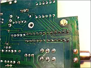

Hier der Grund, warum ich das als allerletzte Möglichkeit ansehe:
Hits:	75
Größe:	82,9 KB
Es ist eine Multilayer Platine mit haardünnen Bahnen und etlichen Durchkontaktierungen.
Das heißt 5x 24x Glück haben...
Da darf es auch gerne mal der ein oder andere Rettungsversuch sein,
zumal die Dinger einzeln auch über 25,-€ kosten.
habe ich mir schon gedacht, das die ziemlich teuer sind
mit dem Auslöten von Durchkontaktierten IC`s, das habe ich früher oft gemacht
als ich noch C64er repariert habe, das geht am besten mit Geduld und einer Spritzenkanüle NR 2 an der man die Spitze abschleift
