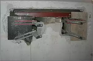

Ich habe mir in meiner Wohnung in einer tragenden Wand eine Tür gesetzt,
auch wenn es lächerlich ist.... der Statiker hat 300Euro gekostet und der Mauer, der den Sturz gesetzt hat 600Euro. Kann man doch auch prima von den Steuern absetzen. Sicher ist sicher!

Und so in etwa hatte ich mir das gedacht.
Nur das ich keine Stütze in der Mitte hab, sondern nur links und rechts. Die dann später in die Wand integriert werden soll.

Wenn das nur ne 11,5 er Wand ist dann ist das halbstein und nicht tragend. Aussteifung kann sein. Ist da eventuell noch holzbalken in der Wand verbaut ( Fachwerk) ?
Da sollte ein Doppel T Träger in 30 x 18 cm Reichen genügend Auflage schaffen und gut ist. Allerdings son Statiker ist da bestimmt nicht zu schlecht ihn einmal zu befragen.
Sollte da Fachwerk sein dann kann man die Träger (Stempel) absägen und auf den Träger stellen (in Holzschuhen). So habe ich das machen müssen mußte auch 4,7 m über decken. Noch dazu um einen Kamin rum also Rechts und Links am Kamin vorbei und da wo die Stützen stehen dann Querträger einschweißen. Dann die Stützen absägen und auf die "Leitersproßen" stellen. Ordentlcih verkeilen und gut ist. Hält schon 20 Jahre und da steht noch eine weitere Etage drauf sowie die Dachfetten.
Gruß und Ahoi Martin

Zitat von tommes-os Beitrag anzeigen
So... Mal zum Verständnis
Blau= Balkenlage
Rot= Träger
Grün= Durchbruch
Also... Wo der rote Strich ist, hat mal ne Wand gestanden. Da hat man schon einen Träger eingebaut.
Blau ist die Balkenlage
Grün soll mal der Durchbruch kommen
Das wird dann ja nicht ganz einfach da ja schonmal eine Wand rausgenommen wurde und die Wand wo der Träger aufliegt jetzt auch raus soll Ich würde mal ein Stück der Holzdecke runter nehmen und dann entweder einen Statiker, besser einen guten Zimmermann holen und Ihm die Sache zeigen, und gegebenenfalls mit der Ausführung beauftragen. Keinesfalls einen Architekt, der hat von sowas keine Ahnung und haftet für nix wenns "schief geht"
Gruß Martin

wenn die Balkenlage so ist,
ist das keine tragende Wand.
Bevor hier weiter dummes Zeug geraten wird, geh zum Architekten o. Statiker und gut ist, der Rest ist dummes Zeug.

Das mag ja alle sein was ihr da schreibt. Nur wie schon geschrieben auf dieser Wand die raus soll, steht im OG noch ne Wand drauf. Auch ne 11,5er.
Fachwerk ist keines verbaut. Das ist ne normale Backsteinwand. Und der Architekt mit dem ich gesprochen habe sagte das die Wand zur Querversteifung da wäre und so stehen bleiben müsse. Ich hatte aber ehr das Gefühl das er keine Lust hatte sich um diesen Fall zu kümmern.
Gruß Thomas
Das eine halbsteinsche Wand per se nicht tragend ist, ist nicht richtig.
Ein Vororttermin eines Sachverständigen, mit Sichten aller vorhandenen Unterlagen,
ev. etwas öffnen der Decke, bringt eine tragfähige Grundlage wie zu Vorzugehen ist.
Wie ist die Dimensionierung des Trägers, wie sind die Auflage
ev. Stützen mit Kopf und Fuß, wie ist die Sicherung während des Abbruch
und des Einbaus der neuen Bauteile.
Zum Thema wer ist sachverständig machen wir dann ein neues Thema auf.
Gruß Tobias

Ach ja und der Architekt sagte auch noch das es so nicht zulässig wär wie ich das vorhabe. Von wegen kein Ringbalken in der Außenwand und so.
Aber wenn ich ehrlich bin ist mir das auch völlig wumpe ob es zulässig ist oder nicht. Wichtig für mich ist, das es hält.
Mal Hand aufs Herz, ich hab ja nun seiner Zeit auch mal Zimmermann gelernt. Und wenn ich heut zu Tage sehe was für Fetten und Sparrenverbaut werden...
Vor 100 Jahren haben sie runde Nadelhölzer als Sparren und Fetten genommen, und die Häuser stehen immernoch. Und halten warscheinlich auch nochmal 100 Jahre. Im Gegensatz zu dem Häusern die heute gebaut werden.
Gruß Thomas
