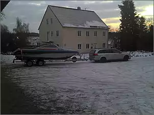

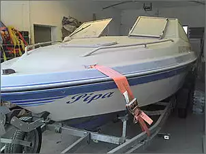

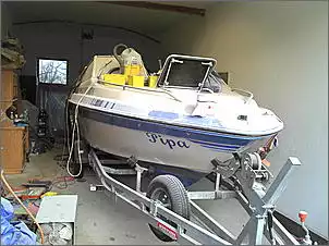

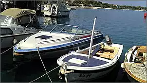

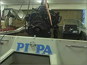

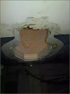

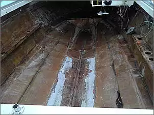

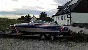

zuerst mal die Geschichte die hinter meiner Sea Ray steckt.
als ich vor über 10 Jahren das erste mal Urlaub (damals noch ohne Boot) in Kroatien machte lernte ich ein nettes älters Paar kennen das uns einlud eine Runde mit ihrem Boot zu drehen.
Dies war das erste Motorboot das ich selber fahren durfte wegen diesem Boot habe ich den Bootsschein gemacht und wurde ein Bootsjunky.
Das Boot stand das ganze Jahr in Kroatien und wurde dort mehr oder weniger von einem Deutschen der dort in einer Bucht eine Bootsservice hatte gewartet und gepflegt zumindest hat er das Geld dafür genommen.
um zu Ende zu kommen ich habe ihm den Vorschlag gemacht das Boot mit nach Deutschland zu nehmen und mich um das Boot zu kümmern.
Als wir uns diese Jahr trafen erfuhr er das er jedes Jahr einen Hallenstellplatz bei einem Bauern bezahlt hatte die Sea Ray aber noch kein Jahr in dieser Halle stand sondern immer ohne Plane im Freien.
Er hatte die Schnauze so voll von dem Ärger das er auf dieser Insel hatte das er mir das Boot geschenkt hat.

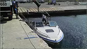

Im September gings wieder nach Kroatien mit Trailer Boot drauf und heim das Ding.

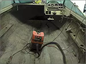

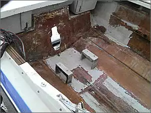

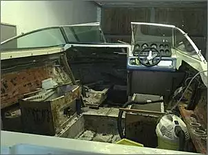

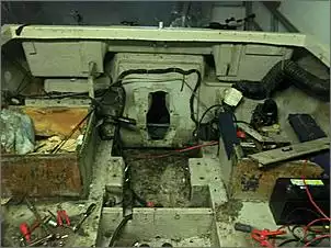

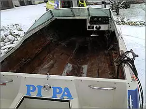

Teppich raus oder das was vom Teppich noch über war und mich traf der Schlag, alles Holz war verfault-
Was zu machen war war sofort klar komplett entkernen und hier ein paar Bilder.
Für Tips bin ich immer offen werde versuchen regelmäßig hier zu berichten.

Wie ich zu den technischen Resteigenschaften von GFK stehe, das viel Wasser abbekommen hat, ist wohl umlängst bekannt. Ich würde Dir raten, das GFK von Innen soweit abzutragen, dass der Restrumpf noch formerhaltend übrig bleibt und dann von innen neu zu laminieren. Dann bekommst Du eine neue Struktur, der Du festigkeitsmäßig vertrauen kannst.
Alt 01.01.2013, 14:36
Benutzerbild von Skipper-Bayern
Skipper-Bayern Skipper-Bayern ist offline
Registriert seit: 26.06.2011
Ort: Ainhofen
Beiträge: 146
Boot: Marinello
76 Danke in 40 Beiträgen

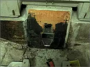

Danke für deinen Tip das habe ich schon gemacht alles abgeschliffen und ausgetrennt.
Habe davon nur noch keinen Bilder gemacht es ist nur noch die pure Schale alle Überstände sind weg.
Nach dem einlamilieren der ersten Holzplatten kommt Gelshield drauf und dann Bligenfarbe.
Roland

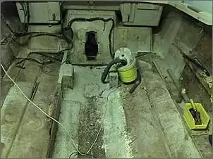

Roland
Nein, nicht nur abschleifen der Oberflächen. Du musst davon ausgehen, dass das alte Laminat ohne Restfestigkeit ist. Es muss verdünnt und neu aufgebaut werden.
Alt 01.01.2013, 15:04
Ort: Ainhofen
Beiträge: 146
Boot: Marinello
jetzt hab ich es geschnallt das war auch das was mir mein Lamilierer gesagt hat wird gemacht.

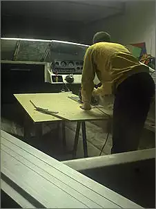

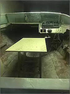

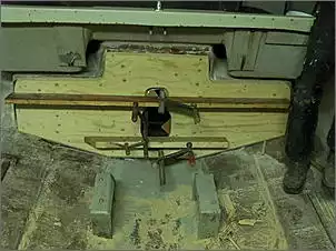

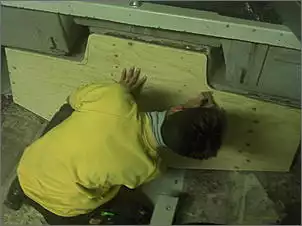

Standard Waschtag
So Leute mal wieder ein paar Bilder von mir.
Nach fast 2 Wochen schleifen war gestern Waschtag.
Am Montag kommt mein Schreiner dann kommt die neuen Transomplatten und das Untergestell rein.
Rest der Woche wird Lamiliert und gestrichen.
Nächste woche bekomme ich meine Schraube ich habe sie bei einem Freund hochglanzverdichten lassen, soll danach aussehen wie verchromt.
Bin ich ja mal gespannt.
soll dann so aussehen wie die Alufelgen im Link

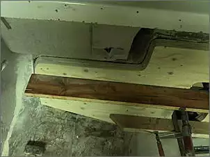

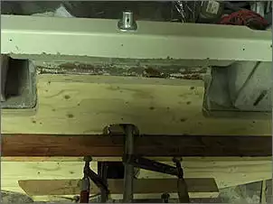

Standard Mein neuer Spiegel
So Leute diese Woche wurde es ernst wir haben den Spiegel eingeklebt.
Heute und Morgen kommt der Unterbau rein danngehts los mit Lamilieren.

Du hast da aber kein Bootsbausperrholz verwendet????
Alt 18.01.2013, 18:10
Ort: Ainhofen
Beiträge: 146
Boot: Marinello
doch hab ich sind Okule Platten aw 100 die vom germanischen LLoid eompfohlen werden.
auch bekannt als Aw 100 Okule 4 Schicht Platten oder Bootssperrholz.
