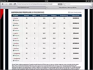

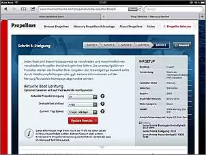

Ich habe mal Deine Werte eingegeben:
Name:	ImageUploadedByTapatalk HD1356955486.659892.jpg
Hits:	206
Größe:	91,8 KB
Name:	ImageUploadedByTapatalk HD1356955521.927562.jpg
Hits:	198
Größe:	77,1 KB
Schau Dir das mal an.
Kannst Du mal in das Datenblatt von Deinem Diesel schauen?
Soll da wirklich schon bei 4080 Schluß sein?
Ich hatte mal den 250 PS Diesel und ich meine, da war bei 4300 die Grenze gesetzt.
Laut der Berechnung sollte ein 20 er das Optimum sein.
Schau mal auf die errechneten Werte im ersten Bild rechts unten. Da geht man auch von 4300 U/min aus.
http://www.mercurymarine.com/propellers/prop-selector/#
viele Grüße Gunter
