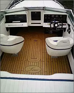

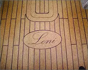

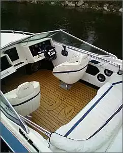

Der Boden wurde mit Kork und einem Handgefertigten Inlay versehen. Das Bodenfach mit abgerundeten Ecken und etwas kürzer neu gefertigt und einlaminiert.

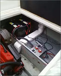

Im Heck wurden die beiden Vetus Blöcke installiert, eine provisorische Batterieumschaltung und ein neuer Blower inkl. Absaugleitung.

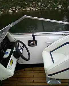

Hier der neue Gashebel von Teleflex

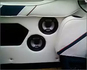

Die neuen Sideboards mit 6 eingelassenen Audio Bull Lautsprechern. Insgesamt wurde eine 6.1 Musikanlage verbaut und der Teppich dahinter gegen einen neuen in Marineblau ersetzt. Alle Lederteile (Bis auf die beiden Sitze , da war die Zeit dann doch zu knapp) wurden ausgebaut, aufgefrischt und neu verbaut.
Hoffe euch gefällt meine Arbeit soweit

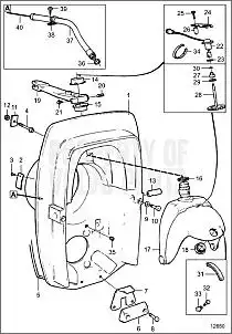

momentan geht gut was weiter am Boot, Motor ist draußen und wird gerade aufgehübscht. Siehe meinen anderen Thread: http://www.boote-forum.de/showthread.php?t=204319
Da meine Lenkung sehr schwergängig war hab ich angefangen die Lenkgabel auszubauen. Das Trimmpoti ist leider Matsch, war schon alt und porös. Ist ja krass was Volvo dafür verlangt, gibts da Alternativen?! Bzw. kann mir jemand sagen in welchem Ohm Bereich das Poti arbeitet? Bin um jede Hilfe dankbar!!!
Es handelt sich um Teil "22" der Trimmeinheit
