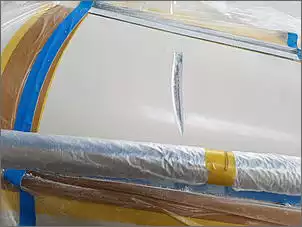

Hallo -Gemeinde,
mit großem Erschrecken habe ich zum Ende der diesjährigen Saison Risse im Gelcot entdeckt. Die Risse befinden sich jeweils an Back- und Steuerbordseite auf dem Deck in Relingnähe. Ich habe keine Ahnung wie die Risse entstanden sind, jedenfalls gehen wir sehr achtsam mit unserem Böötchen um. Auch beim Kranen sind mir keine unregelmäßigkeiten aufgefallen, jedenfalls ist die Traverse bzw. das "H" groß genug.
Was meint Ihr dazu ??? Wie kann ich das am besten ausbessern. Seht Euch die Bilder an!!!
Mike

Alt 16.12.2012, 15:04
Benutzerbild von Rügen
Rügen Rügen ist offline
Registriert seit: 11.12.2011
Ort: Wiek/Insel Rügen
Beiträge: 1.370
Boot: Quicksilver 470 cabin
2.222 Danke in 860 Beiträgen
Das sieht eher aus wie ne Schramme. Oder täuscht das so sehr auf dem Foto?
Carsten
Werbefrei. 😜😜😜

... ist das denn nur dieser Riß, oder sind noch andere Risse aufgefallen?
Hast Du auch ein Foto zum Überblick?

Sieht für mich nach Riss aus, mal von unten geprüft Ist da was zu sehen?
Ansonsten wie schon oft hier im Forum beschrieben grosszügig " aufmachen" schäften und mit Gelcoat Reparaturset reparieren.
Gruss Gerd
Das Täuscht auf dem Foto, dass sind drei unterschiedliche Risse!
Gruß Mike
Ich habe leider keine weiteren Fotos aber wie bereits erwähnt sind das drei unterschiedliche Risse.
Gruss Mike
Von unten habe ich mir das noch nicht angeschaut, ich denke das ist bestimmt nicht so einfach die Verkleidung in der Kabine zu lösen, sieht ziemlich verbaut aus.
Gruss Mike

Kann es sein, das Du Deine Boot falsch vergurtest oder Du falsch sitzende Auflagen auf dem Trailer hast? Oder ist vielleicht Dein Boot falsch gekrant worden?
Ohne genaue Positionierung der Gelcoat Risse dürfte man hier wenig dazu sagen können. Zumindest kann man auf den Bilder sehen, das die Risse tief durch das Material gehen, das gibt sehr zu denken!

Yachtcare Gelcoat Haarriss Filler (PaidLink)
Aber deins sieht mir nicht nach einem Haarriss aus. Das sieht schon bissel schlimmer aus.

also Bild 1 und 3 ist der gleiche Riss, wobei ich behaupte das dies keine Risse sind.
Ich habe schon viel repariert, so reißt kein Gelcoat, da fehlen noch kleine Haarrisse drumherum und oder Splitterndes Gelcoat. Das sind Schrammen, jedenfalls so wie ich das auf den Bildern erkennen kann.
Bitte mehr Bilder, dann bekommst Du auch mehr Infos.
Gruß Hajo.x
Hallo Hajo,
in der Tat, Bild 1 und 3 sind die gleichen Fotos, sollte eigentlich noch ein anderes werden. Bild 2 ist verschwommen aufgenommen. Dennoch sind das leider keine Kratzer, man kann mit dem Fingernagel sehr deutlich einen Riss verspüren , insbesondere der Riss auf dem Bild 2 ist sehr stark ausgeprägt. Wie ich bereits erwähnt habe, ist die Traverse bzw. das "H" beim Kranen breit genug, dort werden wesentlich größere Boot gekrant, gleiches gilt auch für das Kranen in Kroatien. Ich habe keine Ahnung wie das passiert ist, ärgert mich extrem. Auch beim Transport auf dem Trailer achte ich stets darauf, dass die Gurte über den ganzen Bug fixiert werden und nicht wie manche nur an der vorderen Öse.
Ich werde mal versuchen bessere Fotos zu schießen.
Gruß Mike
Hallo Dieter,
ich denke, dass das Boot richtig gekrant wird und für den Transport nach HR richtig vergurtet wird, also der Gurt wird jeweils an Bug und Heck komplett über das Boot geführt und nicht wie manche nur an den Ösen befestigt.
Der Trailer verfügt am hinteren Bereich über ca. 50 cm lange Auflagen und im vorderen Bereich liegt das Boot rechts und links auf Räder und der Kiel wird über normale Kielrollen geführt. Der Trailer verfügt über eine Slipautomatik.
Es ist sehr ärgerlich mit den Rissen!! Mike
Gruß Mike

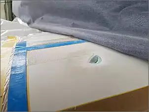

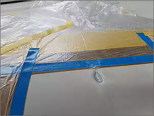

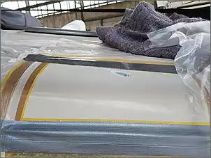

Hallo Skipper,
aus aktuellem Anlass hole ich das Thema noch mal hoch. Nachdem nun tausend Dinge untersucht wurden, wie solche derartigen Risse zustande kommen können, wird folgendes Vermutet:
Im Vorfeld sei erwähnt, dass das Boot perfekt auf meinen Trailer gelagert und befestigt wird. Darüber hinaus wurde auch immer vernünftig gekrant und hierbei keine Experimente gemacht. Auch unter Deck ist alles völlig in Ordnung. Also alles irgendwie so wie es soll.
Mein Boot wird ganzjährig mit einer Plane abdeckt, die das ganze Boot umschließt. Bei sehr heißen Sommertagen entwickeln sich unter der Plane enorme Temperaturen, die zu Spannungen im Gelcot führen können. Da die Crownline Hand laminiert ist, befinden sich genau an diesen Stellen wo die Risse entstanden sind, entsprechende Überlappungen die während der Herstellung entstehen. Das begründet man deswegen, weil die Risse exakt den gleichen Abstand auf jeder Seite voneinander haben. Ich habe das selbst nachgemessen, stimmt eindeutig.
Inzwischen sind die Risse großflächig ausgefräßt und entsprechend verschlossen, sieht wieder aus wie neu, alles Top !!!!!
Bin mir nicht sicher, - ob das wirklich eine mögliche Ursache sein kann -, bin dennoch mit dem Ergebnis jetzt sehr zufrieden und das ist das was zählt.
Mike

Glückwunsch zur gelungenen Operation
Deine Gelcoat Schicht wirkt auf den Fotos enorm dick. Den Bildern nach würde ich auf 3-4 mm tippen. Oder täuscht das?
Nein das täuscht nicht, die ist echt sehr dick
Gruß Mike
