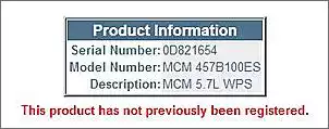

Das erste zeichen der Sn ist eine Null, kein Oh.
Detail zum Motor lauten dann:
Hits:	139
Größe:	18,7 KB
Baujahr dürfte damit 1992 sein.
Der war/ist ein Bootsmotor und damit nie in einem Auto verbaut.

Zitat von DaMan Beitrag anzeigen
Es geht um einen MerCruiser 5,7 mit der Nummer OD821654
Die Frage ist welches Baujahr und in welche Autos kam der rein.
Es geht um Ersatzteile für den Motor.
Baujahr 87-95
Flotte GM Fahrzeuge mit 250 PS z.B Corvette, Camaro etc.
Nockenwelle, Zirkulationspumpe, Froststopfen müssen getauscht werden.
Lima, Anlasser, Zündung und Vergaser sollten nicht vom PKW Motor übernommen werden.
