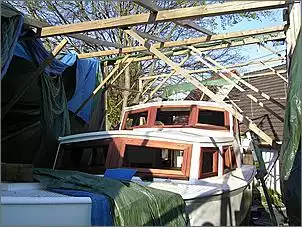

Winterbild mit Schutzplanen für Winter oder Beschattung im Sommer incl. Holzschutz fürs ganze Jahr.
Hits:	135
Größe:	55,1 KB

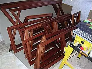

Rundungen der Fenster wurden wegen der Fertigung geopfert
Hits:	129
Größe:	98,1 KB

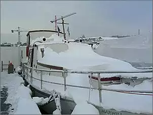

2 Stürme haben mich mehr Planen gekostet,wie ein festes Dach
Hits:	116
Größe:	138,1 KB

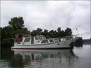

Vor Anker
Name:	urlaub 2009 066.jpg
Hits:	139
Größe:	73,6 KB

mit den Frontfenstern kannst Du richtig auf Durchzug gehen. Du willst wirklich in Zukunft auf dem Schiff wohnen !!?!
