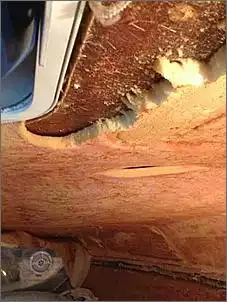

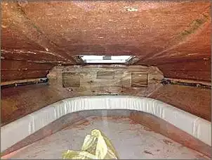

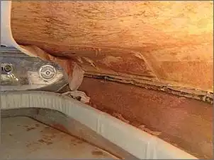

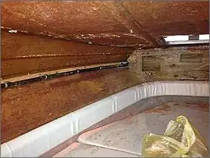

So heute habe ich mal meinen Himmel bearbeitet. Es ist soweit alles raus, aber ich habe noch ein paar Fragen. Habt Ihr die dicke Schaumstoffmatte, die unter dem Bezug war auch erneuert oder den Himmel direkt aufgeklebt? Welchen Schaumstoff habt Ihr verwendet?
Bilder siehe im vorherigen Beitrag....

Ne, im Ernst. Ich würde wieder den Schaumstoff rein kleben. Schließlich Isoliert das ja. Ich weiß nicht was man da nimmt, habe aber gehört, das Zeug ist nicht ganz billig...
Moin Torsten!
Ohne Schaumstoffmatte wird das nix.
Wenn nicht schon der neue Himmel ein Schaumstoffrücken besitzt, muss da was drunter.
Eine dicke von 5 mm würde vermutlich schon reichen. Ansonsten siehste hinterher jeden Pickel und jede Laminatspitze.
Gruß Ingo

Zitat von Skibsplast Beitrag anzeigen
Moin Torsten!
So wie ich dass sehe reichen auch die 5mm auf den verfügbaren Kunstledermaterialien nicht. Vorallem um auch die "Beulen" und Einzüge in der Decke verschwinden zu lassen muss da wieder eine extra Schicht rauf.
Hat jemand Erfahrung mit möglichen Schaumstoffen?

Da ich jetzt mein Boot auf dem Hof habe und die Temperaturen langsam steigen hole ich den Trööt mal wieder hoch und werde über die Fortschritte berichten.
Das alte Zeug ist erstmal raus und bei Kähne habe ich mir neue Dämmmatten (10mm) besorgt, die ich einkleben werde. Damit kann ich auch die Unebenheiten ausgleichen.
Zu meinem entsetzen war auch der Küchenbereich sehr spröde und musste bis auf die Platte vernichtet werden.
So sieht es nun aus:
