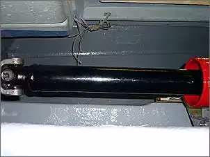

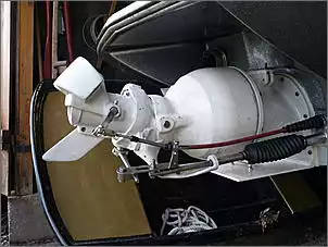

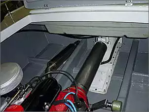

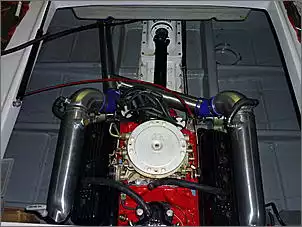

Hallo !
Dieser Gedanke ist mir gekommen da ein Bekannter an einem Revier mit einem sehr seichten Ufer lebt.
Weiter inspiriert wurde ich von Jot.v8.A.
Auch wenn man es solchen Boesch Booten mit z. B. 5,30 bis 5,60 Länge auf den ersten Blick nicht ansieht - die brauchen mind. 70 cm Wassertiefe damit unter der Schraube (tiefster Punkt am Boot) noch eine Handbreit Wasser ist. Und bekannterweise reicht bei Wellengang eine Handbreit gar nicht.
Die Position des Motors etwas hinter der Bootsmitte ist glaube ich schon mal nicht schlecht. Aber muss er unbedingt in die Waagerechte gebracht werden um die Wellenführung in die Pumpe hinzubekommen ? Das wäre sehr aufwändig. Oder gibts da Möglichkeiten bzw. entsprechende Pumpentriebe mit denen man das mit dem vorhandenen Einbauwinkel hinbekommen könnte, evtl. mit Gleichlaufgelenkwellen ?
Und die Jet-Düse, in welcher Position sollte die in den Spiegel, auf welche Höhe ungefähr ?
Wie gesagt, das sind nur Gedanken. Vielleicht hat einer von Euch schon so einen Umbau mitbekommen und weitere Informationen, evtl. sogar Fotos davon. Vergleichbar wären alle Motorboote mit Mittelmotor und Wellenantrieb in der Größenklasse von rund 5 bis 7 Metern.
Und wie ist eigentlich inzwischen der Wirkungsgrad von Jet-Antrieben ? Ist mit einem deutlichen Abschlag bei den Fahrleistungen zu rechnen oder hält sich das bei guter Abstimmung in Grenzen ?

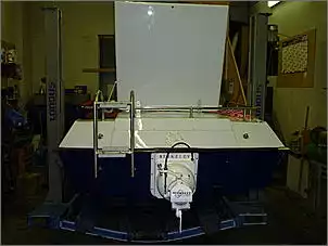

Alt 14.11.2012, 22:43
Registriert seit: 24.01.2010
Beiträge: 456
807 Danke in 287 Beiträgen
Standard Umbau auf Jet
So, jetzt mal was fachliches: Der Jetantrieb wird im Bootsboden verankert. Beim Berkeley-Jet (mein Fachgebiet)sitzt der Einlass-Schacht ca 5 cm vorm spiegel und nimmt die gesamte Antriebskraft auf. Der Spiegel hat hierbei keine tragende Funktion. Der Boden ist im Bereich um das Intake 25mm dick. Es gibt bei berkeley innenliegende Antriebe JC, JG, JI, JR und es gibt aussenliegende Antriebe JE und JF. Die aussenliegenden sind zwar besser, kannst Du aber gleich wieder aus dem Gedächtnis streichen, weil diese eine spezielle Form im Bootsrumpf voraussetzen. Solltest Du das mit Holz in entsprechender Stabilität hinkriegen kannst Du damit ins Guinnes-Buch.
Am häufigsten ist der JC Antrieb verbaut. Die Möglichkeit den Motor mit einer Kardanwelle anzuflanschen besteht durchaus die Welle vom Jet steigt mit 3° zum Bootsboden an, das heisst: je weiter der Motor vom Jet weg steht desto höher muss er im Boot stehen. In der Regel werden Motor und Jet immer direkt miteinander verbaut. Man unterscheidet zwischen dreipunkt und vierpunkt Aufhängung. Bei vierpunkt steht der Motor auf vier Silentlagern und muss aufwendig zum Jet ausgerichtet werden. In engen Kurven verschieben sich die achsen und die Kardangelenke verschleißen sehr schnell. Optimaler ist die Dreipunktaufhängung: der Motor steht vorn auf silentlagern und wird hinten am Jet mit einer passenden Kupplungsglocke angeschnallt. Damit ist der Motor hinten zwangszentriert und wird vorne nur noch eingefluchtet. Wenn Du es für möglich hältst den Bootsboden zwischen Deinen Stringern so zu verstärken, das die Kraft vom Antrieb aufgenommen werden kann sehe ich für Dein Projekt durchaus eine Lösung. Allerdings muss ich darauf hinweisen, dass Du im Flachwasser damit Staubsauger spielst. Wenn Deine Absicht ist mit sehr wenig Tiefgang vom Steg aus zu paddeln bis genug Wasser unterm Kiel ist, bist Du mit einem Jetantrieb bestens beraten aber Vorsicht: wenn Du im Flachwasser fahren willst ist der Verschleiß imens. Mit einem Gas-Stoß kannst Du einen Ziegelstein aus einem Meter Tiefe ansaugen. Der Impeller nutzt sich ab, der Verschleißring wird größer, damit ist die innere Abdichtung weg und der Motor verschlammt und überhitzt dadurch.
Beim Castoldi Antrieb ist das etwas anders mit dem Einbau, da trägt der Boden und der Spiegel. Wir mögen ihn aber nicht so, da es wenig Tuning-möglichkeiten gibt.

Berkeley 12 JC von Hamann-Marine habe ich eingebaut in ein DDR Werftbau Boot Lotos II mit einem 4,3 L V6 mit 205 Ps fäfrt das Boot 60 Km/h mit 5 Personen an Bord. Im Übrigen war das Boot original mkit einer Wellenanlage ausgestattet.
Hits:	527
Größe:	78,0 KB
Innenansicht: Den Motor habe ich aus gewichtsgründen mit einer Kardanwelle nach vorn versetzt. Direktanschluß ist jedoch besser.

Aussenliegender JE Antrieb wie ich ihn bis letztes Jahr gefahren habe. Dieser erfordert wie gesagt die Form im Bootsrumpf

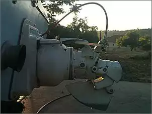

JC Antrieb mit Jetovator, das heißt: dieser Antrieb ist trimmbar.

[QUOTE=chevyfreak76;2885657]
Was für eine Kardanwelle hast Du denn verwendet...?
Ist das eine von einem Jeep oder Einzelanfertigung..?
Bist du starr an den Motor ran oder hast du noch ein Schiebestück drin..?
Glück Auf!
Gunar
Alt 17.11.2012, 18:40
Beiträge: 456
Es gibt eine fertige Verbindung für Berkeley Jet, diese habe ich zerlegt also die Kreuze herausgedrückt und mir vom US-Schrotti eine Welle mit den passenden Augen herausgesucht. Nachdem die Länge feststand habe ich die Welle bei GKN kürzen, schweißen und Wuchten lassen. Die Welle ist jetzt bis 4500 U/min gewuchtet und der Spaß hat mich 110,- gekostet.
Ein Schiebestück hat der Jet von Hause aus zum Motor anflanschen.
Grüsse ins Land der Bodenschätze und wunderschönen Halbedelsteine

Das ist eine saubere Arbeit...und ein ordentlich aufgeräumter Motorraum
GKN kannte ich auch noch nicht...
ist das GKN Service International GmbH ?
Hast Du schon mal über einen Kardanwellenfangbügel/Korb nachgedacht..?
Ich habe selbst schon verschiedene Kardanwellen und Steckachsen gebaut und weiß was die für Schäden anstellen können wenn mal ein Kreuzgelenk bricht oder die Welle zum Korkenzieher wird...
Wäre schade um den schönen Umbau und den Motor und den Motorraum...

Natürlich! Ich wollte jetzt nicht ein ganzes Bilderbuch hier hochladen
Hits:	157
Größe:	51,9 KB
Karganwelle mit Schiebestück
Hits:	185
Größe:	67,4 KB
Der Schutzmantel ist aus 1,5 mm V2A Blech gerollt und hat an der Unterseite einen 5mm Spalt. Zum abschmieren der Kardankreuze sind 40mm Öffnungen mit Plastikstopfen verschlossen.

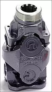

Das ist ein original Jetgelenk 1350
