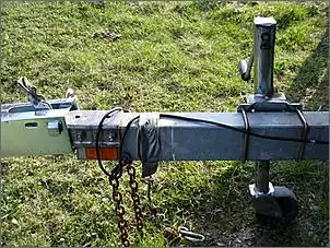

Und das mit der Kupplung funktioniert gut, nur die komische Verrigelung kann fummelig sein!Klicken Sie auf die Grafik für eine größere Ansicht
Name:	200704BootsanhaengerAlt003 (Small).jpg
Hits:	110
Größe:	168,3 KB
Einfach vor abfahrt kontrollieren!!!
Die Amitrailer bekommst du übrigens ohne großes Tamtam als 750kg Trailer ungebremst als eigenzulassung angemeldet. Mit etwas mehr aufwand auch als gebremster umgebaut, wie meiner!
