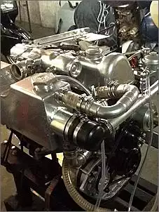

Hallo Patrick,der OM 615 wurde viel und gerne verbaut und sieht nach meiner Komplettüberholung ( gerade fertig geworden) so aus.
Gruß von Anton.
Alt 09.11.2012, 16:53
Mayland Mayland ist offline
Registriert seit: 29.03.2010
Beiträge: 200
Boot: Cascaruda 930 Salon Kruiser
Rufzeichen oder MMSI: DJ 2162
170 Danke in 92 Beiträgen
